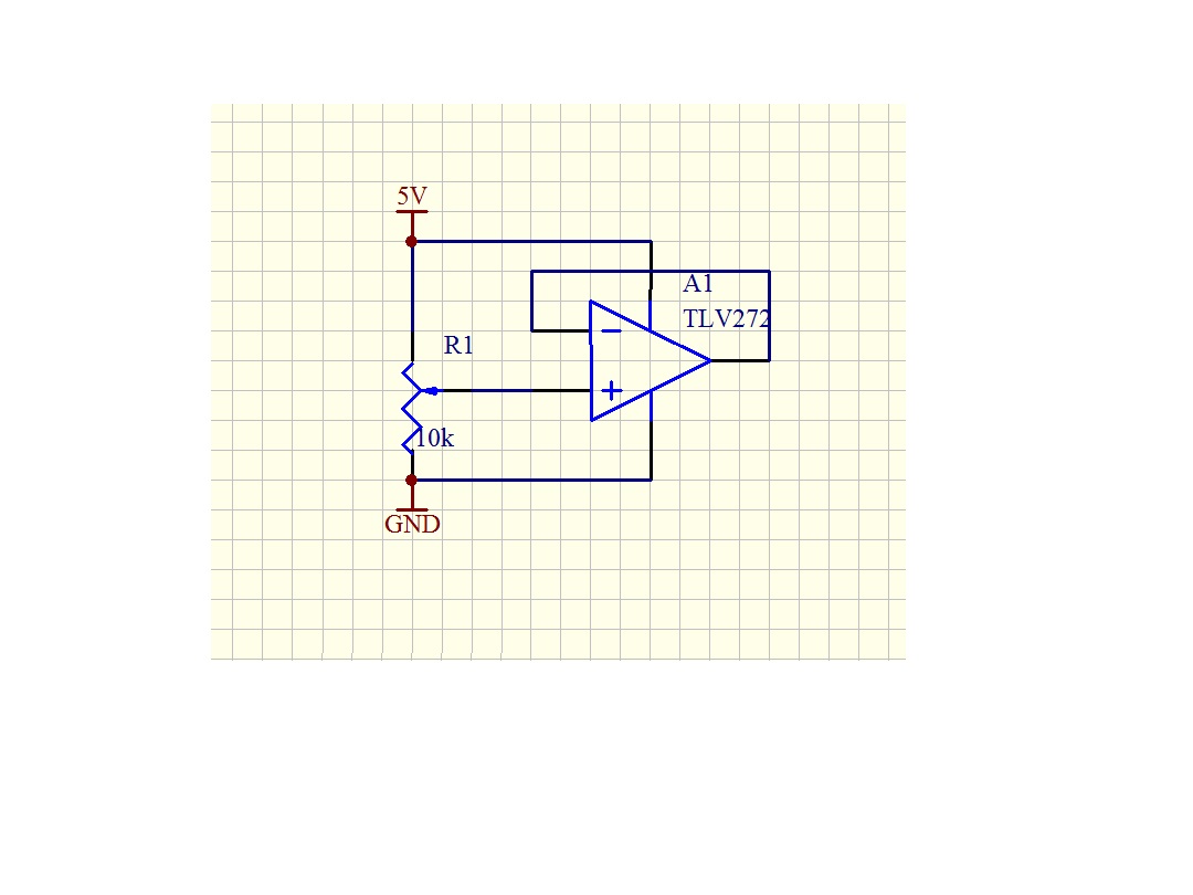

MSP430通过DA转换不是可以输出模拟量吗?您有msp430控制TL494的例程吗,麻烦提供下,谢谢。
亲;用DA那自然是最好的了。我手边没有现成的例程,如果想实验,建议亲用附件上的电路测试494。
亲;运算放大器没啥特殊的,只要是轨对轨的即可。
