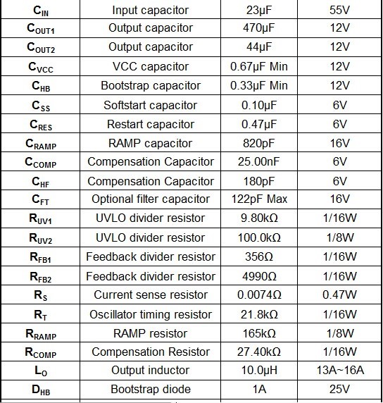

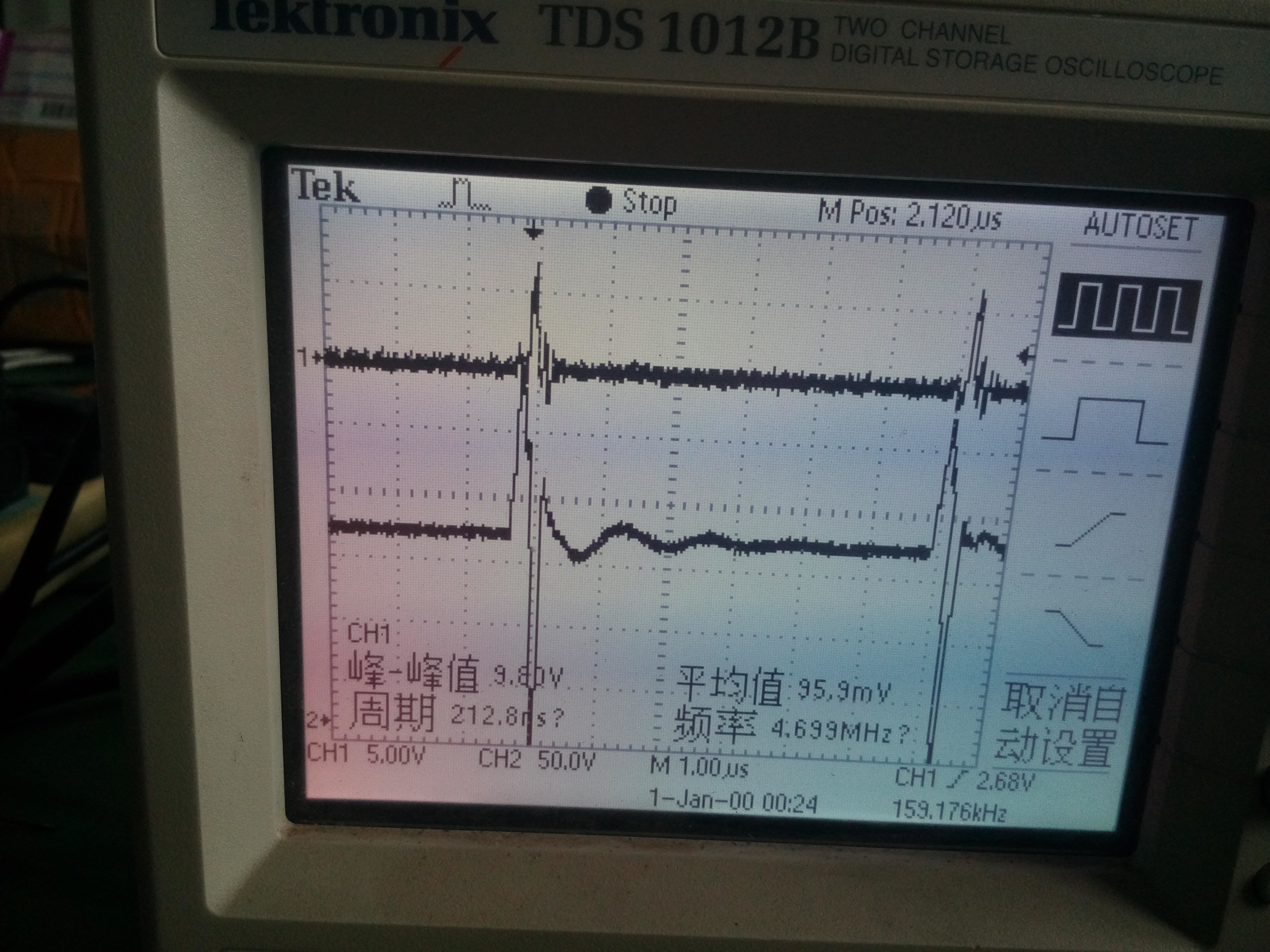

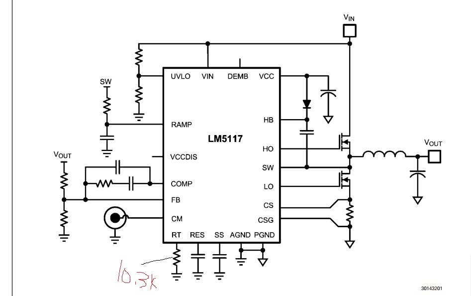

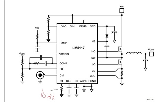

在用LM5117做电源时,控制开关管开关的引脚输出波形不是正常的的PWM波,但是有输出电压。
