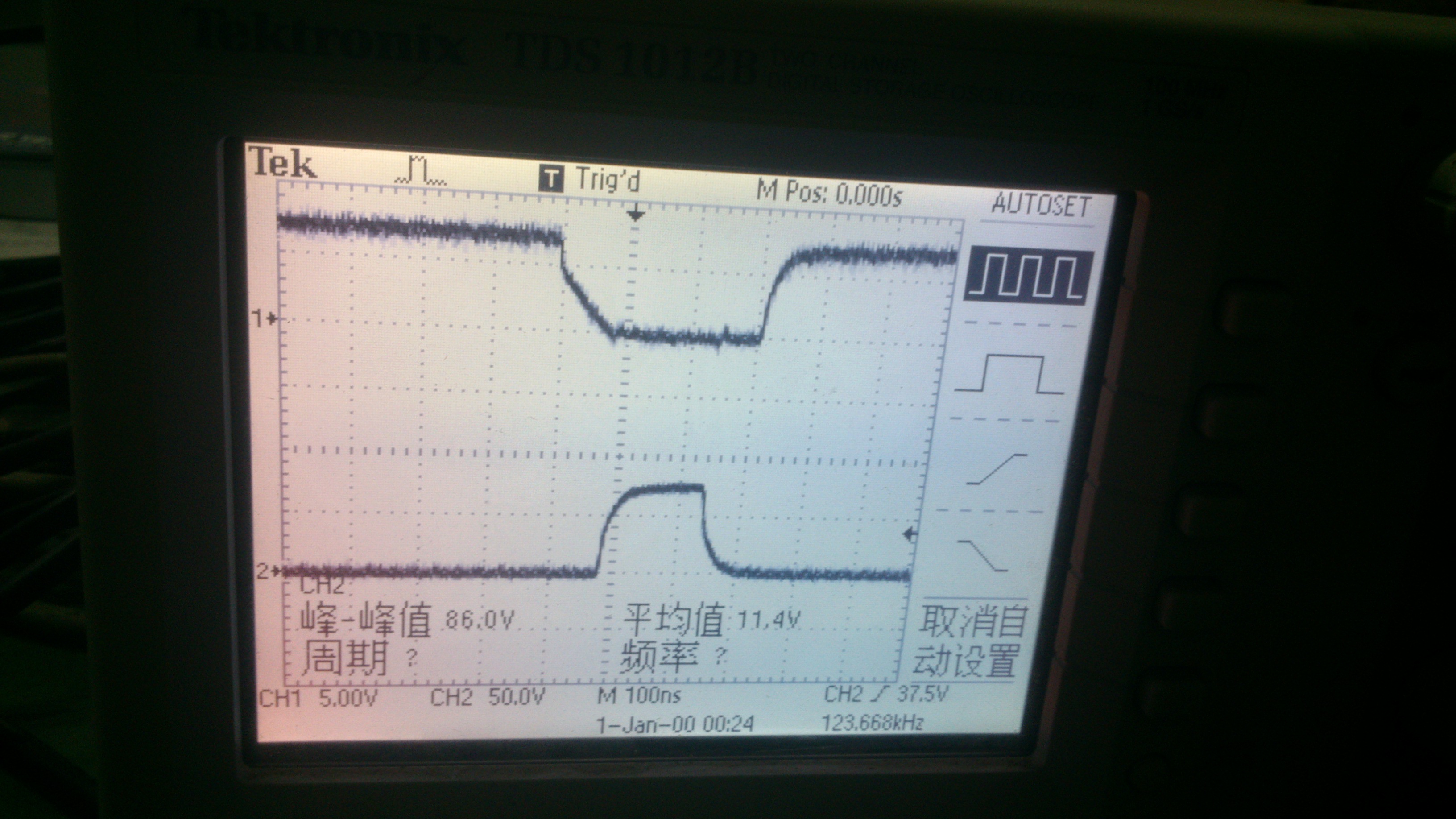

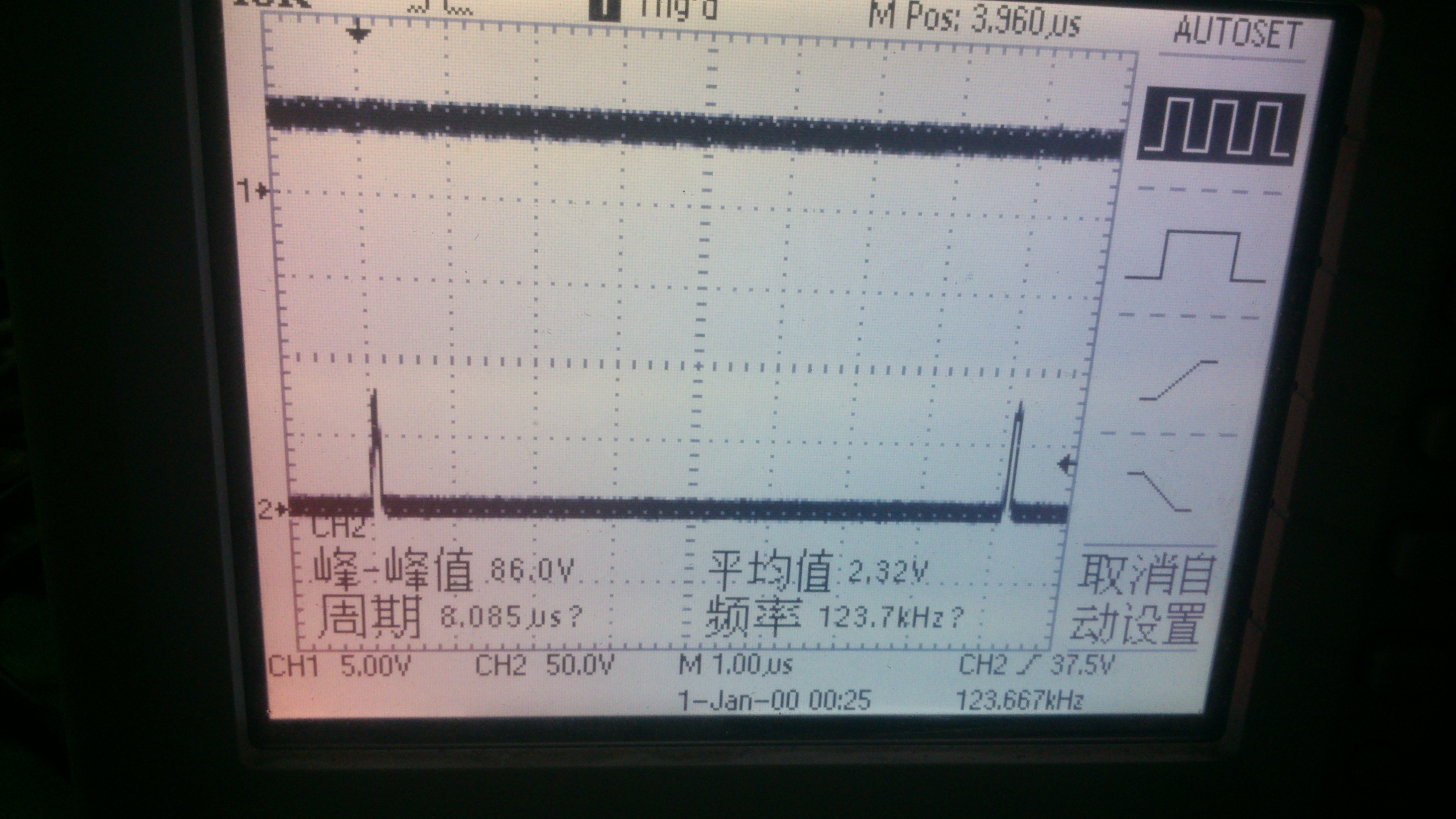

FB反馈直接接到SW会出现波形,但是给一个外部DA就没有HO波形,同时若DA超过0.8V 波形就全部没有?

LM5117VIN/UVLO/FB/HB引脚示数正常,但SS处于低点位,没有PWM输出,怎么破?
