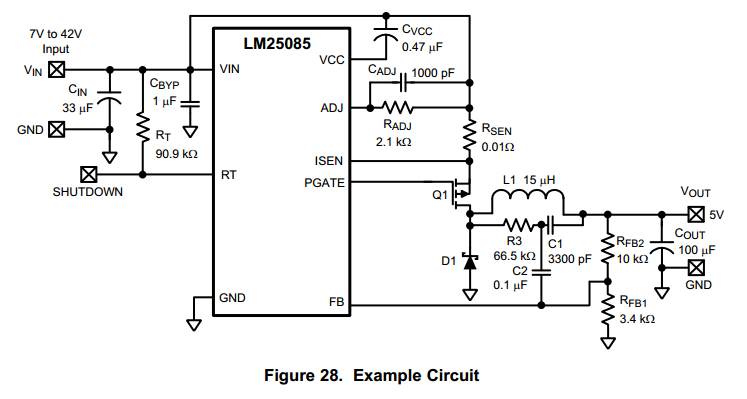

原理图及元件参数完全follow datasheet中典型电路如下图,只是将RFB2换成可调电阻,希望Vin=24V的时候,Vout 5V~20V可调,Iout(max)=4A。
因为给出的typical 电路Vout为固定5V 输出,那直接使用这个电路(包括元件参数),可以在Vout: 5V~20V, Iout=0~4A 这些情况下都能稳定工作吗?
另外Vout可调这种应用好像没法套用datasheet中纹波注入电路R3,C1,C2参数计算公式...如何算出一组R3,C1,C2参数能保证Vout在上面提到的范围内都能稳定工作呢?
