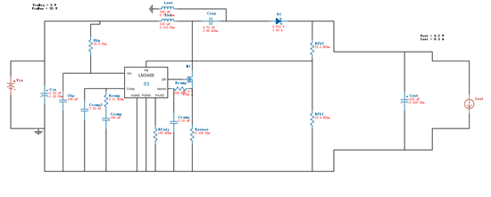

如上图我需要一个输入3-35V 输出4.2V 0.3A的DC2DC电路给锂电池充电用
在WEBENCH® Designer上...输入需要得到上面的原理图
我做了PCB调试.现在的状态是如果用DC电源不限流时..转换效率可以达到75%..但是如果限流时效率就非常低.并且电感会有嘶叫声.
因为实际使用时输入端的电流其实是很小的...不到100mA.相对来说就是工作在限流模式....应该怎么调试电路,让他能达到转换效率大于70%以上,或者更高??

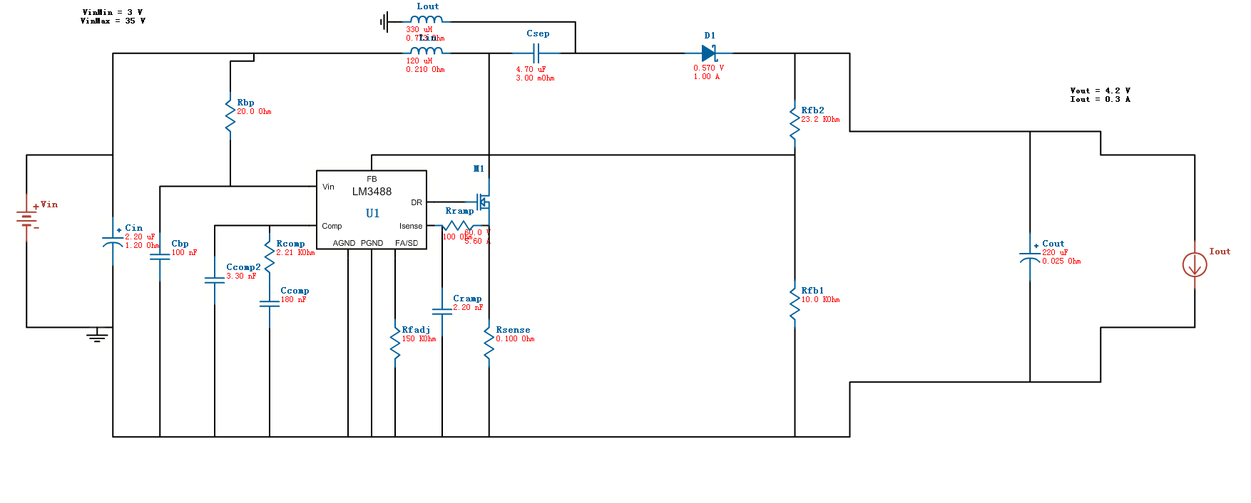

另外一个电路我使用的是LM2577S 在限流模式下效率也可以达到70%以上..用LM3488的话..是想看看有没有效率更高的!!!!
