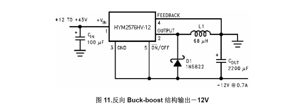

lm2576一上电就大电流是什么原因
搭的-12V一上电直流电源就显示500mA---overload,不知道什么原因,搭的-5V很正常
