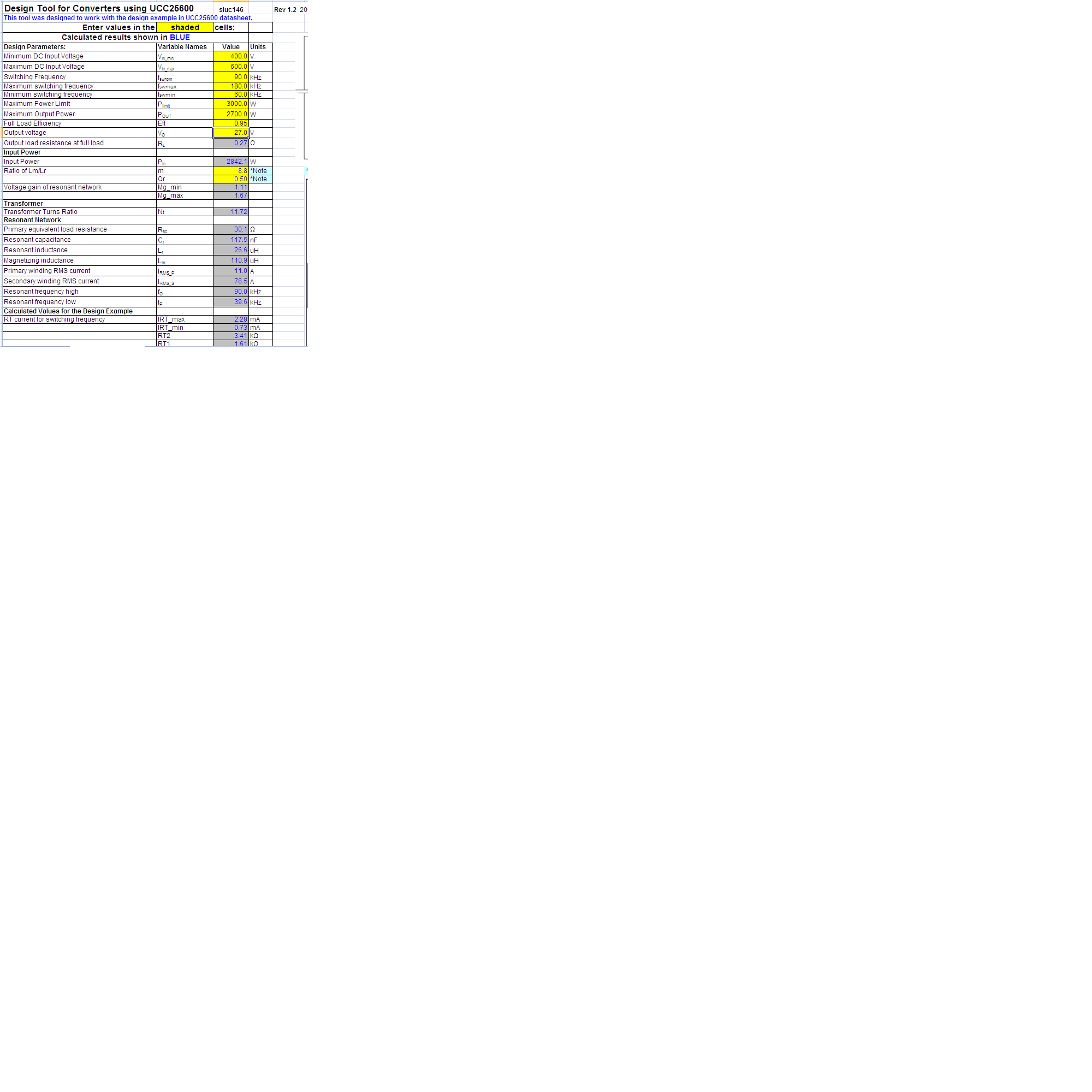

我想做一款LLC的电源,输入400-600VDC.输出27V 100A。更具TI提供的UC25600计算表格,计算变压器和谐振腔参数。有些问题想请教大家:
1 表格中M和Qr怎么选取?
2 按照计算出来的漏感26uh。励磁电感111uh。我使用的是两幅EE55的磁芯,原边12圈,副边1圈。垫气隙后原边电感量106uh,漏感30uh。这样我还需要外加谐振电感吗?
3 LLC的变压器绕线有什么特殊之处吗?
你好,我不是分槽绕法。
漏感大是应为我加了气隙,如果不加气隙原边电感量又打到1mh。更计算需要的值差太远啊。
所以很纠结变压器的设计,矛盾在于如果满足小漏感,励磁电感又大了,想满足励磁电感吧,漏感又大了。请多指教。
变压器的的漏感太大,不行的话,就使用两个变压器原边串,副边并联
你好,
2.你计算的是Lr吧,不是漏感,不需要再加了啊任何谐振电感了,现在还大呢
