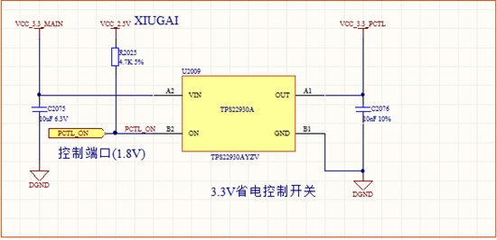

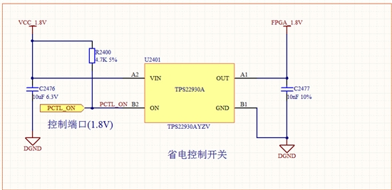

  由于项目要进行省电控制,采用TPS22930AYZV做省电控制开关,分别控制1.8V和3.3V对某些功能电路的供电。
  之前验证芯片时,未加负载,TPS22930AYZV可以正常关断,输出0V;真正将TPS22930AYZV应用在电路中时,发现将ON拉低时,输出不会完全降至0V,而是出在1点几V左右,调整芯片外接的负载电容,对结果没有影响,仍然无法关断。
  测量静态负载阻抗,3.3V用的TPS22930AYZV输出点处阻抗为11K,1.8V的为200欧。
请问该问题是什么情况导致的啊啊啊啊??
