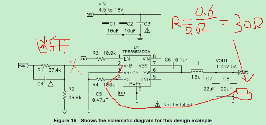

led灯参数:电压3.0-3.6v,电流350mA,这个芯片是降压开关电源的,怎么做成恒流源呢,电流如何控制?
实际上依然是电压反馈控制来控制电流,具体可以参考背光芯片TPS61165的方法:
TPS56528是0.6V反馈,所以可以对地串0.6/0.35=1.7ohm电阻(0.5W电阻),这样就使得电流信号反应成了电压信号反馈控制。
但是用普通BUCK芯片来做恒流,因为反馈电压较高,所以你在这里的损耗会比较大,效率不高,一般专用LED驱动芯片的基准都在0.2V左右。
如果这样的话,输入是不是也得大于4.5v啊,整体上还得是降压,这个电压是不是芯片自己控制的,范围大约是多少啊?手册上好像没给,现在用的是实验室的发光二极管,20ma的,压降大约是2v左右
还有一个问题,就是反馈引脚到地之间的电压就是所标的反馈电压吗,还是说是采集那点的电压然后与之比较的电压参考值?我用40210升压的时候,反馈端的电压一直是200多毫伏,怎么也不到规定的700mv,这是怎么回事,做电流源所串的电阻是根据实际所测的电压值,还是根据手册上的电压值来设置呢,还有56528的输出电流有范围吗?
还有,手册上的反馈电压值是在输出电压1.05v的情况下设置的,输出电压变为5v会不会改变反馈电压啊?
我用负载为20ma的发光二极管当作负载,串了一个150欧姆的电阻,输出负极对地串了一个30欧姆的电阻,引回到反馈端,当输入电压到3点几伏输出电流就到了7,80毫安了,但是二极管并不亮,电流都超过额定值那么多,这是怎么回事,而且这不是一个降压芯片吗,输入是4.5到18v,原来的电路是按照5v输出的,ti大神,求助!!!!1!
