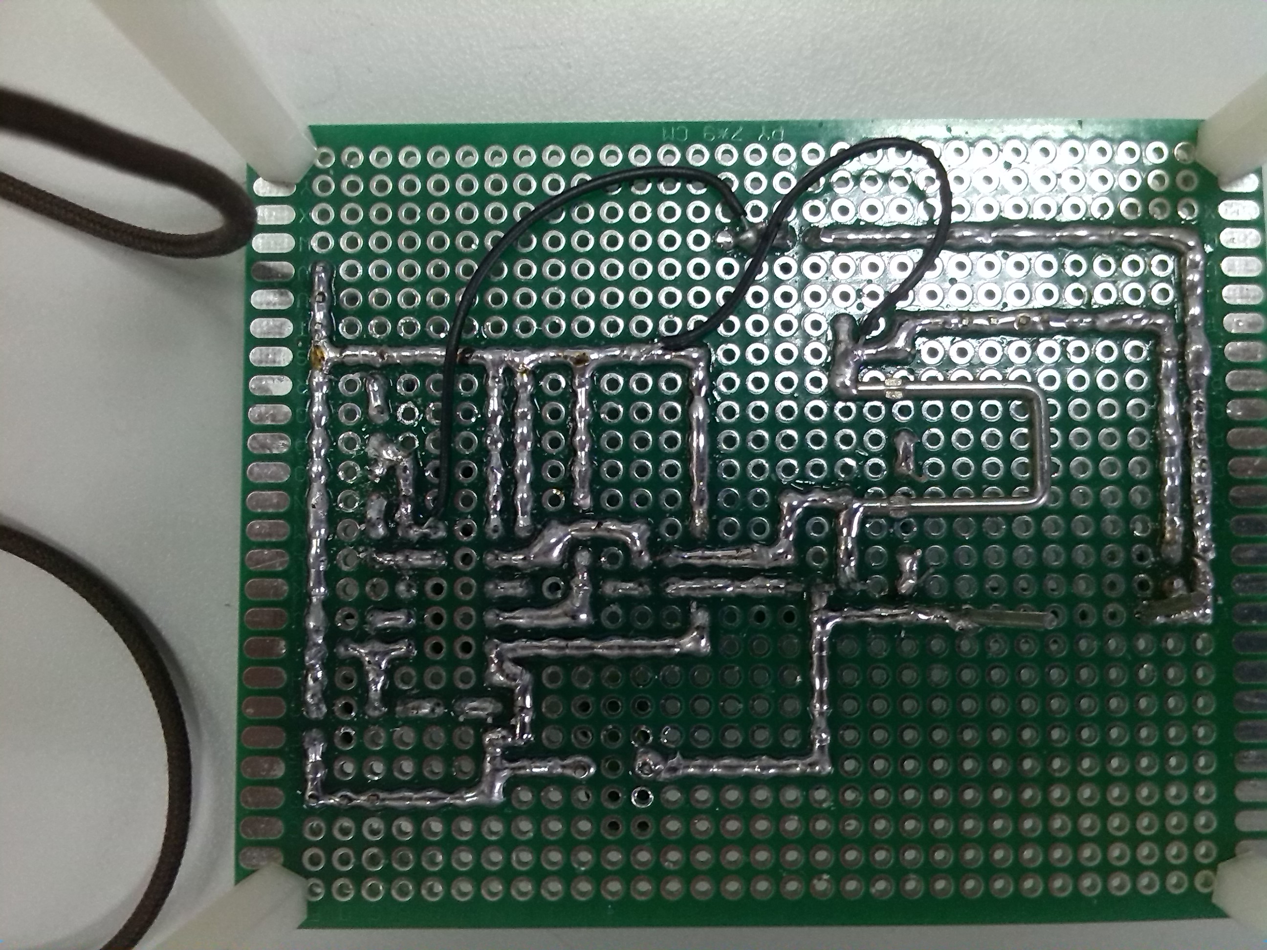

TPS40210不工作,接上去几个芯片都冒火花
我是按照ti datesheet上的电路连的,12----24V,但是输入多少输出多少,芯片是贴片的,焊的10脚底座,我怀疑是不是背部没有接地,散热引起的,向大神请教。
  • 你好,底部的thermal pad是重要的芯片散热渠道,不会在上电就引起芯片损坏。
    这个器件是使用外部的开关管,layout对其影响更加明显,外部的开关环路面积尽量小,避免出现大的开关振铃现象。
    建议你用webench设计相关的电路,电路和元器件的规格(比如电感大小和饱和电流值,输出电容的大小和类型)严格按照WEBench中生成的BOOM来选择。
    虽然你使用的面包板,但走线的部分请参考datasheet中的指导,开关电源的走线是非常重要的。谢谢!
  • 该芯片不会是被静电损坏了吧
  • 1. 测试时可以将输入电压源设置下限流,以避免焊接错误导致芯片损坏。
    2.元件值请遵守计算值,不可以找不到而随意替代。
    3.散热底盘的作用不光有散热的作用,而且可以降低干扰,请良好接地。
  • 亲,如果换了几个都爆,说明亲的烙铁很可能漏电了。建议在亲的正常使用下测一下烙铁漏电流。
