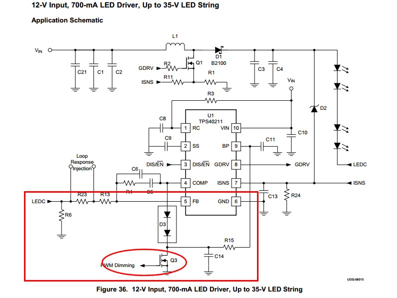

请问图中方框部分是如何工作的,特别是PWM Dimming如何控制,如何使TP40210恒流输出。
  • 你好,这个PWM Dimming 可以控制COMP(误差放大器的输出)信号是否能送入到PWM比较器产生PWM信号,从而使得LED是否有期望的电流流过。这样在一段时间内不同的PWM Dimming占空比就可以控制不同的平均电流,实现了不同的亮度调节。
    恒流的部分通过ISNS脚检测LED电流与0.26V的基准作比较来实现恒电流调节,PWM Dimming调节的是一段时间内的平均电流。
  • 1. 若外接PWM dimming 信号一直为高电平,则输出电流为零。若PWM diming为低电平,则输出电流为最大值。
    2.若PWM信号为占空比可变的信号,则输出电流为最大电流和零电流的平均效果。
    3.PWM dimming 是通过控制COMP引脚的电压,从而控制TPS40210输出与否来达到调光的效果。
    4.PWM dimming的频率需要考虑较多参数,可以通过实验选择一个合适的调光频率。
  • 当输出电流为0.2A的时候,输入电流有将近3A左右,为什么会这么大?而且MOS管很烫,效率很低。输入电压越大,输入电流也越大。
