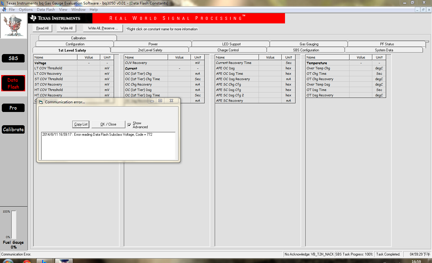

BQ3050 DATA FLASH写不进去,是什么原因,有错误代码,图片如下
772通常表示通讯没有响应,所以首先请确认SBS页面的读写是否正确?如果SBS读写正确,那么请确认是否处于seal状态?
