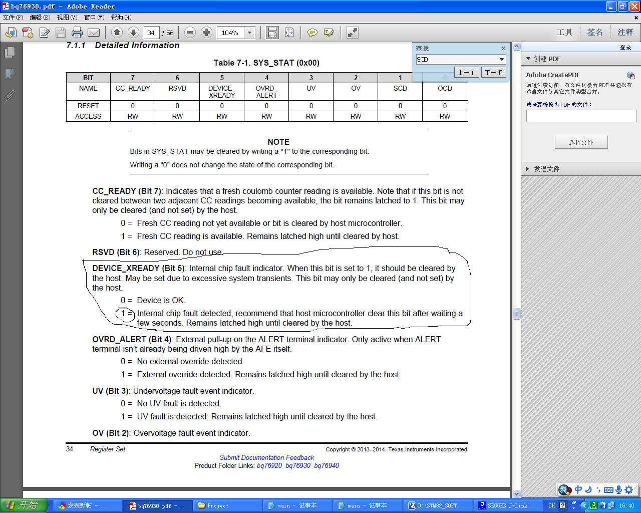

如题,现在通过IIC,读到BQ76930的状态位为:0x22,读不到电池的单体电压
1、状态位的 Bit 5 为1 是不是表示BQ76930的外围电路有问题?
2、状态位的 Bit 1 为1 提示放电短路,这是哪种可能呢? 谢谢了!

1、BQ76930的DEVICE_XREADY(BIT5)为1,通常的原因是BQ76930供电不足,比如单体电池电压过低,你检查下(BAT–VC10x), (VC10x–VC5x) 和 (VC5x–VSS) 有没有低于VSHUT?
谢谢你的答复,问题已经解决,是因为采样电路没有接好,导致采集不到单体电压,谢谢了!
