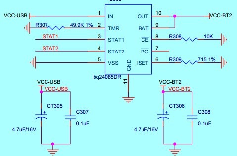

选中了这款IC,但是看手册电容,不知道怎么选型了,看原理图
CT305和CT306我用了0805封装的有极性胆电容,但是USB充电为何要耐压16V?
C307和C308我用的是0402封装的无极性陶瓷电容!
请问我的选择是否正确,这些选择我是参考其他电路选的,不知道对不对?
另外那个PG引脚,我看手册貌似是能量状态输出,低电平有效?但是具体啥应用啊?可以举个例子么
  • Q:CT305和CT306我用了0805封装的有极性胆电容,但是USB充电为何要耐压16V?
    R:这只是保留足够的俗量防止输入Bus线的扰动超出输入电容极限值。
  • Q:07和C308我用的是0402封装的无极性陶瓷电容!
    R:这样的电容配置是可以的,输出电容注意不要选择过大影响到BATTERY ABSENT DETECTION算法的识别即可。
  • Q:另外那个PG引脚,我看手册貌似是能量状态输出,低电平有效?但是具体啥应用啊?可以举个例子么
    R:因为在这个充电器中两个STAT pin是用来指示充电状态的,它们并不直接指示输入源的状态,而一般充电器如果不能充电,第一个需要检测的是输电线插座是否插好,或者USB口是否接触良好,因此这个芯片设计PG pin用来指示输入电压是否合格,你可以用它来驱动个LED显示输入是否正常,也可以给你的后端系统处理器的I/O,这样后端的系统可以显示和提示用户输入线没有插入或接触不良。如果你不希望加这样的功能,保持其悬空即可。
    以上谢谢!

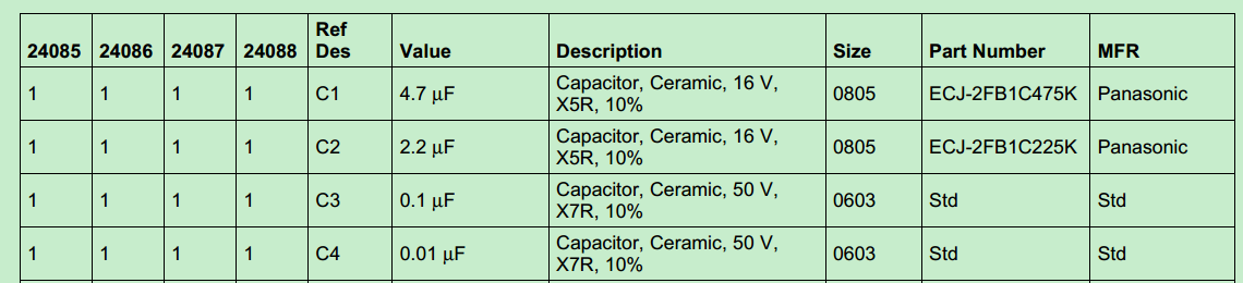

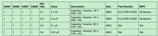

  • 非常感谢您回答我的三个问题,问题现在经你解答已经很明朗了,但是第二个问题,我看你们官方设计使用无极性陶瓷电容的
    参数Capacitor, Ceramic, 16 V, X5R, 10%;封装0805;型号是ECJ-2FB1C475K;厂家Panasonic;
    我之前是不知道4.7uf能有无极性电容,找这么看的话,根据官方的设计我选择ECJ-2FB1C475K也不会有错吧,胆电容毕竟贵。
    输出接的旁路电容,我比官方的小应该问题不大吧
