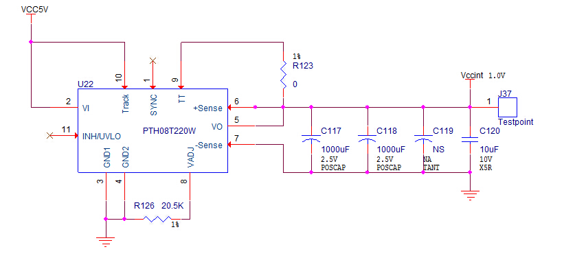

PTH08220WAZ为什么输出电压偏高?
PTH08220WAZ为什么输出电压的输出范围应该是包含1V的 : 为什么我按照下图所示的电路接的电压选择的Rset为20.5K输出为2V多!  本来应该是1V 却偏高了呢?
输出为什么会偏高这么多?                          如果Rset不接(即断开) 输出为1.8V  但是数据手册显示:断开得到的输出电压最小,为0.7V 这样说 输出也是偏高了!
为什么会这样:求大神解答,附图如下:
