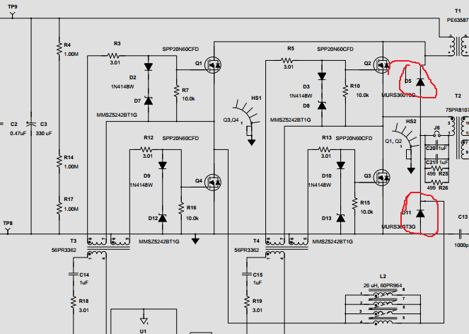

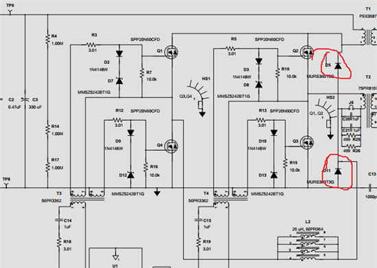

如图:为什么超前桥臂不并,去掉了有什么问题吗???
亲;MOSFET里已集成了大电流二极管。
对呀?那TI为什么还要加二极管
亲;没有啊,二极管和MOSFET间还有个变压器T2。没有MOSFET并二极管。
你好:
这两个二极管不是并联在MOSFET上的,这是起辅助谐振的作用。
起辅助谐振作用?那我把这两个二极管去掉了是不是就影响ZVS效果了?实际应用中我把那两个二极管去掉了,在低电流的时候不能实现ZVS,是不是和不加它有关系?
亲;它只是使原来硬开关的管子有机会实现软开关,原先软开关的管子与此无关。
增加这个二极管可以降低副边整流二极管上的尖峰。

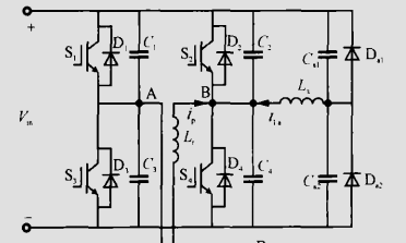

它还有辅助谐振的作用吗??? 看了很多资料,辅助谐振电路是这样的。
辅助谐振是由外面串联的漏感实现的,而这两个二极管可以在实现软开关的同时避免由于串联外部漏感引起的输出整流二极管的尖峰。
二极管钳位消除漏感尖峰吧
亲;这是自然辅助换流模式,前面的是主动换流模式。目的相同效果不通。
