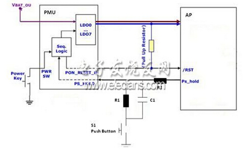

输入电压16V~20V 输出16V 3A 有什么适合的PMU或者其他芯片吗
请问你用它来驱动什么?
如果输入需要16V,,输出也需要严格的16V,需要使用boost+boost的结构。
如果输出可以比16V低一点,那么可以使用简单的buck实现。
您好,很高兴能够得到您的帮助!设计要求个软启动,通过判断微动开关按的时常来进行开关机,就和手机的一键开关机一样~但是是用来驱动仪器设备的所以,电压及电流要求比较高,输入至少16V输出电压可以稍微低点,但是输出电流需要3A用于驱动后面电路。具体思路如附件描述~
可以使用我们的TPS54340,简单方便,不过楼主要考量输出电压最低多少可以接受?因为这是个具有low drop out 的 buck。
这个芯片并不合适,最大20v输入,多路输出,至少一路输出为5v
另外有没有低电平使能的开关芯片
