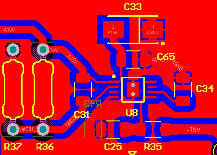

最近使用了TI的两款线性LDO产品,TPS7A4901和TPS7A3001,输入分别是+15V和-15V,输出分别是+12V和-12V,RMS噪声确实很低。但是问题是,当我用手或者信号线靠近芯片时,输出就会波动,影响很大,在距离较近时(手靠近芯片1CM距离,输出的工频纹波>5mV)。不知道这种现象正常与否,是否和布线有关?
希望TI的技术人员帮助解决一下
可否上传原理图和PCB,以作进一步分析。
一般出现这种情况有两个要素:干扰源和高阻节点。
抑制干扰源(屏蔽 隔离) 和 降低高阻节点阻抗(小的分压电阻)会有改善。
