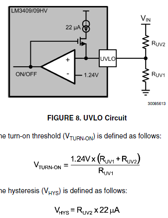

看这个数据是如何来的
迟滞电压按推导不应该是22uA*(Ruv1//Ruv2)吗?22uA*Ruv2是如何来的。
  • 1.从计算可得,UVLO引脚的电压是会变化22uA*(Ruv1//Ruv2)
    2. 但是我们这里计算的是输入电压的迟滞,需要再1的基础上乘以(Ru1+Ru2)/ Ru1
    3.由1和2 可以求得输入电压的迟滞为22uA*Ruv2, 而UVLO引脚的迟滞电压为22uA*(Ruv1//Ruv2)
    4. 所以楼主和手册都对。
