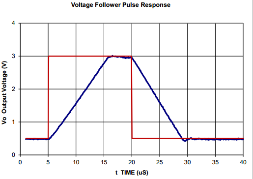

MSP430F5系列输出两路反向PWM波,死区100ns,进过LM358放大后接入UCC27211输入LI,HI,结果输出LO,HO,两个表笔一测发现死区消失,高电平有重叠部分,无法驱动半桥,不明白如何解决?驱动半桥会让电源产生过流保护。想请问TI的工程师如何解决。。谢谢
信号在传递环节会有delay,建议检查一下进入UCC27211前的死区是否正常,然后固定一个PWM调另外一个,再看看是否可以在输出侧得到自己想要的死区。
这是运放的原因,LM358的压摆率是0.3V/us。电压上升速度太慢了。
