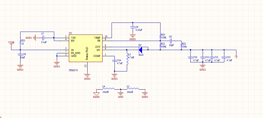

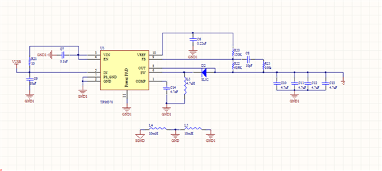

我把输出-5V电压接到运放的负电压,结果发现电压总是不断跳动;
-5到-8V是怎么跳动的,跳动的频率是什么样的,有没有波形。输出可以先接一个电阻看看电压如何变化
如楼上所说,先不接后级电路,只接电阻负载调或者电子负载试看看
你加入假负载呢???还是一样的跳动么?
我接上不同阻值电阻之后,电压还是很稳定,输出-5V
