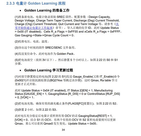

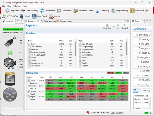

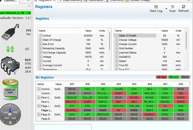

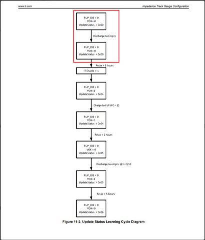

按照说明书设置好参数后开始学习,update status一直是04,我真是服了,太费时间了,,,学习好多次了,一直是04,就是不到05,真服了。。全部按照步骤来的,FC也置1了,就是不更新05,太难搞了吧。

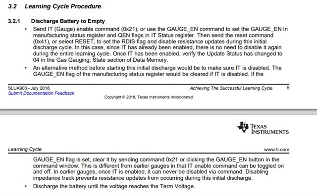

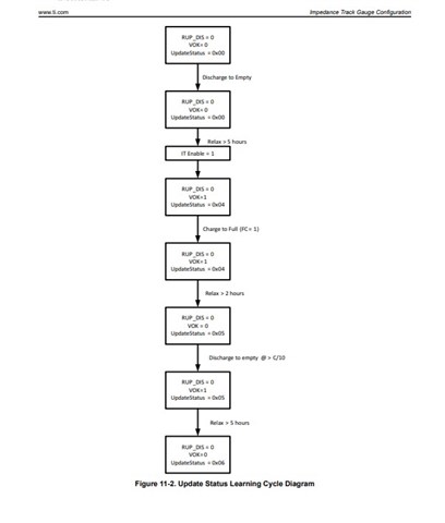

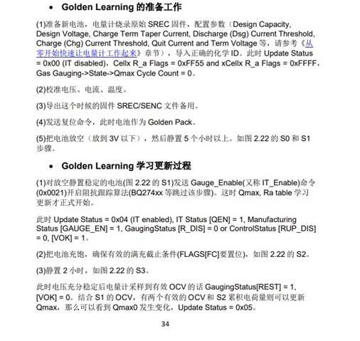

您好,The [VOK] and [RDIS] bits in the IT status() register clear once the gauge has taken an OCV reading and qualified it for a Qmax update.
RDIS就是RUP_DIS
不成功请确认是否成功进入Relax mode
学习不成功请参考Achieving The Successful Learning Cycle
