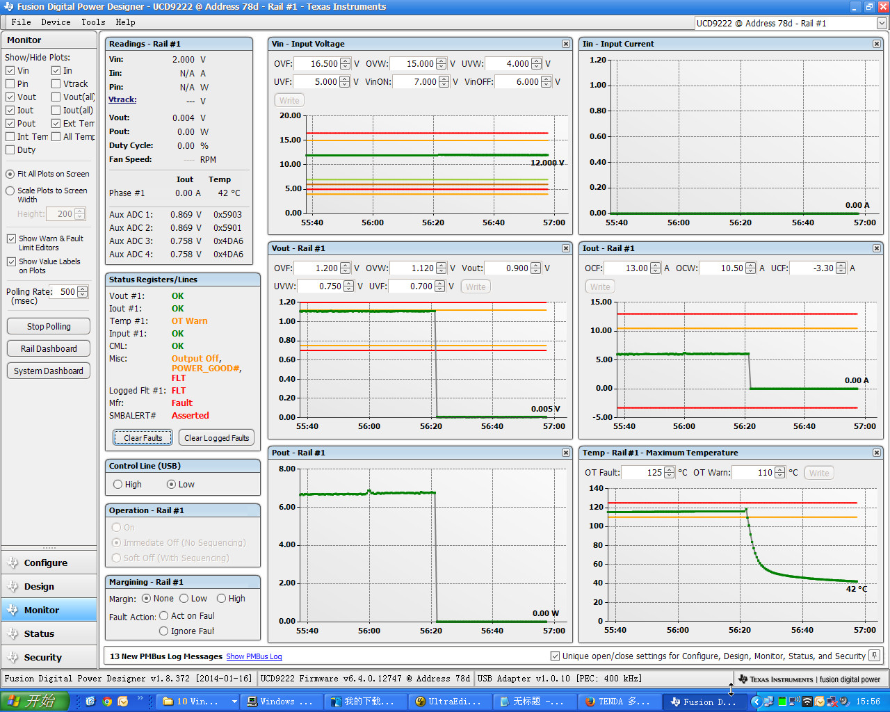

专家好
我们实验室自己开发的6678板卡,电源方案采用的是UCD9222+7242.刚上电的时候,连接ccs,跑程序都正常,但是一会ccs就打印说读不了寄存器了。
我们就用usb to gpio 监控了电压,发现output off了,如下图。
请问是什么原因导致不输出电压?

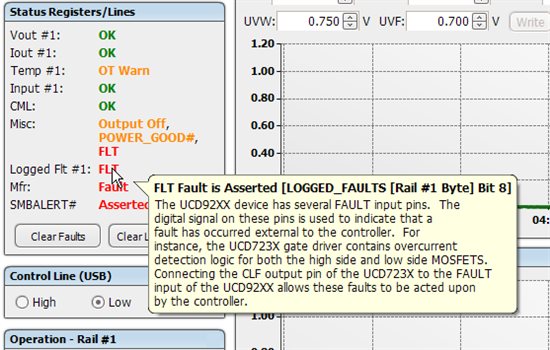

鼠标指针放到FLT也没指示出具体什么错误
求指点,谢谢!
