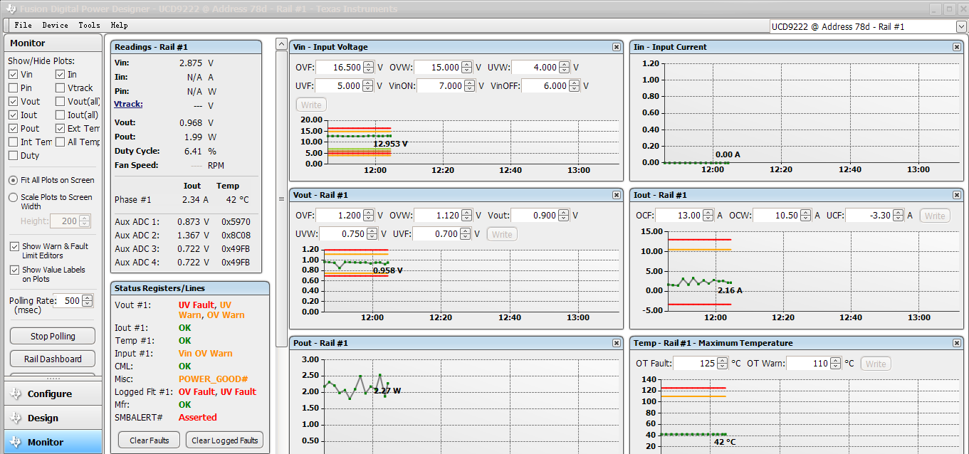

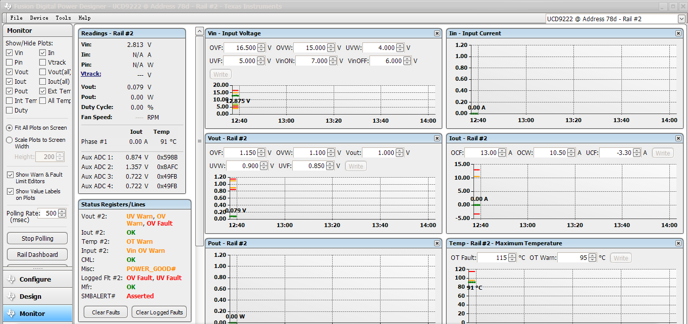

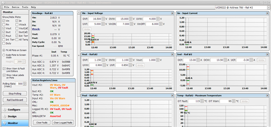

参照开发板设计的C6678电路,核电压CVDD_0.9V和1.0V也照搬开发板的UCD9222+UCD7424电路,现在还没有把C6678焊接上,怕烧坏DSP。使用开发板资料的UCD9222配置文件在线配置,出现以下几个问题:
1.在Power Designer 的Mintor中显示 OV fault,Output Off
2. Power Designer不停的读取UCD9222的参数文件
3. Power Designer 电压输出为0V,电压输入显示为12V,可看到两个温度,一个是30多度,一个是40多度
