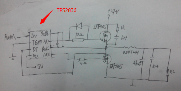

我这边用TPS2836搭了一个同步整流电路,第一次接触开关电源,电路不知道对不对,希望能给看一下。(TPS2836能用在非隔离的电路中吗?
楼主,TS2837内部的boot diode最大耐压是30V,你的输入电压太高了,24+5=29V,与最大值太接近了。至于你说的非隔离应用,这个芯片的输入和输出本啦就是共地的,就是非隔离的应用。
你是仅仅想做一个同步整流,还是想做同步降压整流变换器?如果是做降压变换器,把你的输入电压,输出电压电流需求说一下,或者可以使用TI的在线设计工具,www.webench.ti.com来进行设计,里面有许多可以使用的方案。如果是想找颗同步整流的驱动芯片,那么可以使用TPS51604,这个芯片的boot引脚耐压可以到38V.
如果是数控同步降压变换器,可以直接自己用MCU+MOSFET DRIVER+MOSFET,去搭建一个同步降压,或者你直接使用同步整流驱动器+MCU+MOSFET,可以做的。
