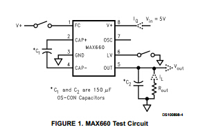

主要注意chargepump的电容和负载的问题。
首先确认轻载下有没有问题?
然后在确认负载的大小是否受chargepump电容的影响(看起来10uF的电容是不够的,需要47uF甚至150uF,并且对ESR有要求,所以不要随意用电解电容)
(没有调试过这个芯片,建议你按照上面的方式调试,或能得到答案,其次关于芯片,初次使用建议你是在TI网站上申请的免费样品,避免是芯片问题造成的)
