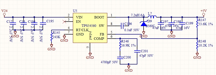

用TPS54560输入12V输出+5v,一开始没问题,输出正常,一旦接上一个LASER(给laser供5V的电),电压就降到3v左右,测试过了laser耗电只有50mA,求高手指点!
hi:
       如题所述,附件为电路图,请帮忙看看那里出的问题!谢谢!
