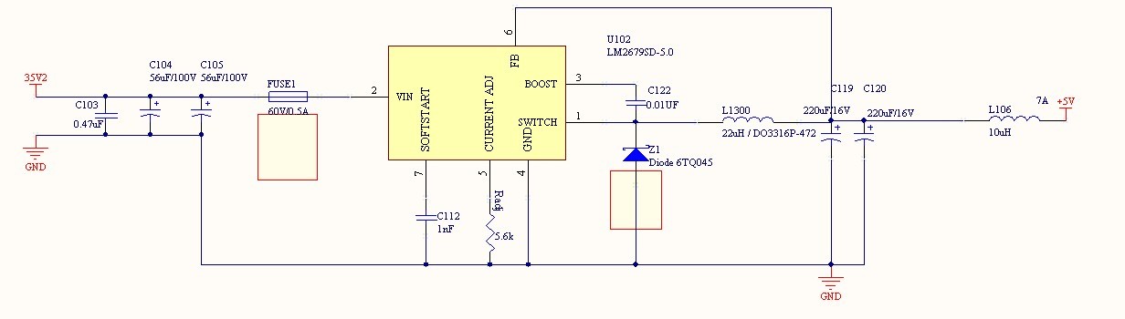

输出电源不稳定,输入大于15V时,输出变高,到后面变成9V了,为什么呢?
您的电路与TIdatasheet 提供的参考电路基本上是一致的,但是仍有以下问题要注意:
1. 输出电容建议增加一个0.47uF低ESR陶瓷电容,可有效降低纹波。
2. 在您电路的输出,为了降低纹波,增加了一个LC的滤波器,但是却缺少电容的搭配。
其次需要注意的是 LM2679-5通常设计最大输出电路是5A, 关于layout您可以参考www.ti.com.cn/.../snva013c.pdf 。
输出在15V以上开始变高,可能的原因是输出的纹波越来越大造成,能否提供示波器测试的波形?
首先,Buck电路本身就可以看成一个低通的LC滤波器,你后级又加的那个电感可以省略

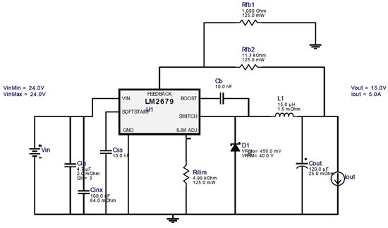

其次,请根据你电路的规格按照芯片资料15、16页确认电感规格-http://www.ti.com/lit/ds/symlink/lm2679.pdf ,包括感量、通流、抗偏磁等。推荐的PULSE电感规格-ww2.pulseeng.com/.../SPM2006_44.pdf ,您原理图中画的DO3316P-472请确认是否符合规格- http://www.cse.unsw.edu.au/~smartphone/pdf/do3316.pdf 。
