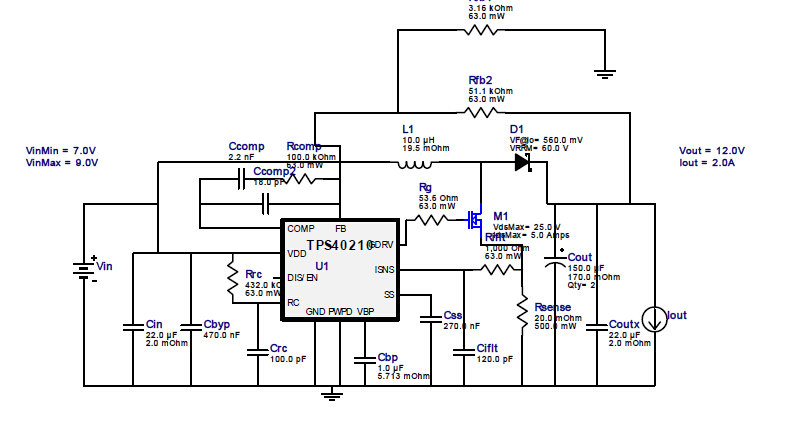

使用洞洞板焊接TPS40210升压电路,输入电压7-9V,输出电压12V,电流2A。电路图在附件中。接上电后发现空载时输出电压等于输入电压,测试MOSFET的波形发现g极与s极电压很低,只有100多mV。请问是什么原因?
楼主,如果是洞洞板,检测一下有没有虚焊。你如果是按照webench的参考设计设计的参数,一般不会有问题的。RC引脚是设定电路工作频率的,需要RC引脚上面有锯齿波,电路才能正常起振的。看一下你RC附近的电阻和电容以及到RC引脚的连线是否连接妥当。
楼主,你的参数是与你放的参考设计完全相同的么?看一下你功率电感的规格,能通过的最大电流是否符合要求,你的输出整流管是用的什么型号,使用肖特基或者 快恢复管,不要用工频整流管。如果可以,把空载时SW波形和带载时电压开始跌落的SW波形附上。自己手焊的话,需要注意把Cifit放得离引脚尽量近些,小信号地与功率地尽量分开,最后通过单点接地。
你电感用的多少啊?电感你选的时候注意看一下电感的数据手册,容许通过的最大电流不能太小。
电感的值只与输出的电流纹波有关,DCR大些,效率会低一些,如果仅仅这一点不同,那么你再看一下你的走线,按照芯片EVM上的走线,去放置元件,同时尽量避免虚焊。
