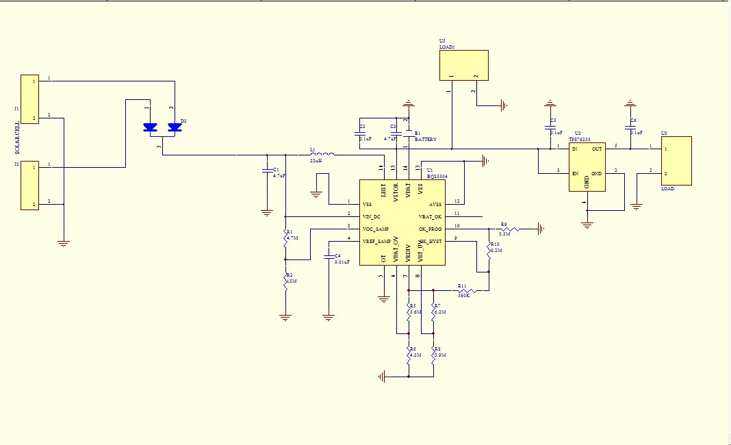

我根据BQ25504EVM板做了一块自己的板子,负载功耗10mA,电池3200mAh,uv设置3.1,OV设置4.1,。
1、有太阳能板时,不接负载的情况下能正常充电,室内正常光线下VSTOR端不能升置1.8V;
2、有太阳能板时,接了10mA负载之后,电池用到3.2V时VSTOR端便降至0.5V左右不能正常给负载供电,是否是因为负载工作的时候太阳能面板无法给电池充电;

我将两块太阳能面板并联,MPPT设置为80%,附件中有电路原理图。请问CSTOR两端电压的大小是否与MPPT的设置有关。另外,在连接负载、太阳能板、电池之后,电池对负载供电的同时,太阳能面板是仅仅为电池充电,还是只为负载提供电压,又或者在为电池充电的同时给负载供电?
