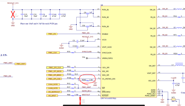

各位好
我们在使用877451+2944的时候,发现要禁用877451的WD,需要把下拉2.2K改为490Ω,这样使用会有什么问题吗?谢谢。
