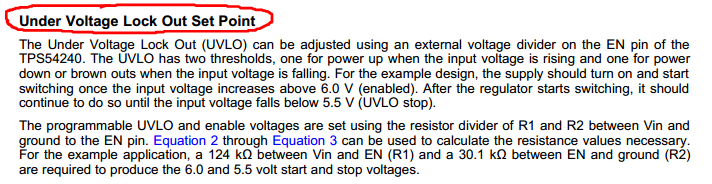

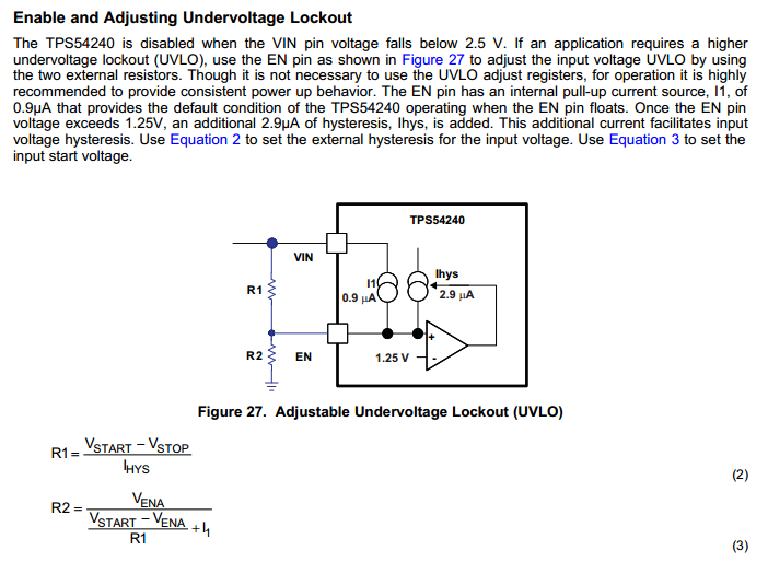

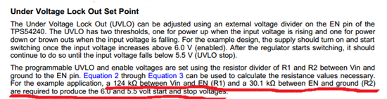

第一次用TPS54240电源芯片,对芯片手册中的一点困惑,望大神提点:
