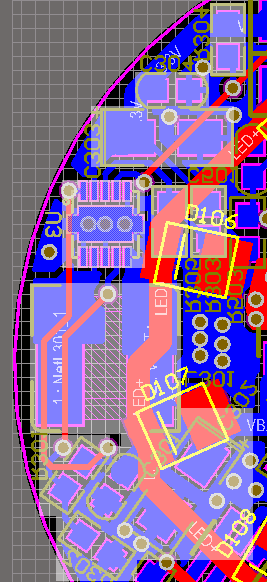

我现在需要用TPS61020DRCR完成我输入电压在2.8V-4V电压时,输出电压稳定在3.3V,并且保持输出电流在550ma
(我现在是用电压源来作为输入来测试,发现升压时可以满足我的设计要求,但是降压部分输出电流稳定在110ma,是什么原因?我找了好久)
情况是这样的

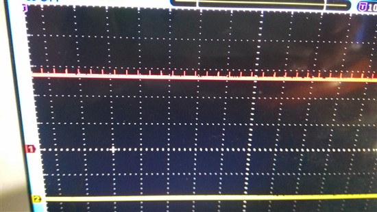

    输入电压为3.0V时,不带负载纹波还好,不会出现尖峰脉冲,带负载后电压也不会出现明显的下降,电流输出正常

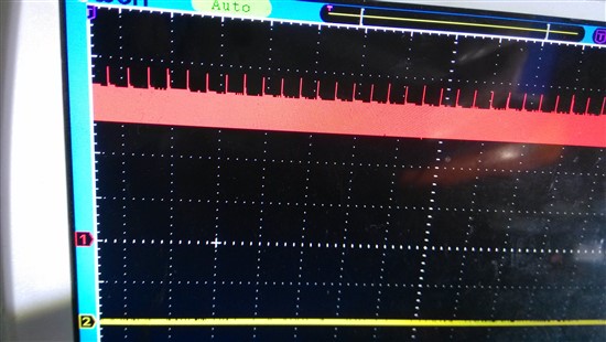

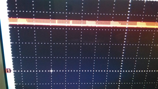

    输入电压为3.9V时,不带负载纹波就会出现尖峰脉冲,带负载后电压是下降到2.78V左右
    这两种情况的电压输出波形我都拍了照片,见附件。
    原理图都和资料上一致,唯一不同的是LBO管脚接一个上拉再接到我的一个MCU的输入管脚上了。
