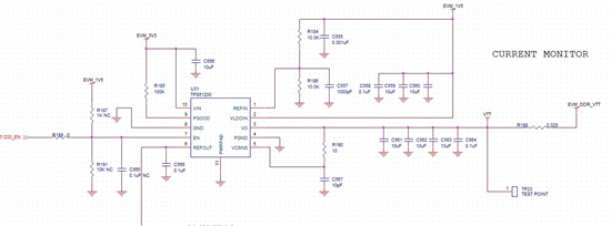

大家好,下面是我的TPS51200的原理图,但是最终输出是个20Hz左右的方波,VD幅度是750mv,高电平的占空比是70%左右,VREF_OUT也是方波,VREF_IN是750mv的直流电平,EN管脚3.3V,PGOOD的电压也是方波,不知是什么问题

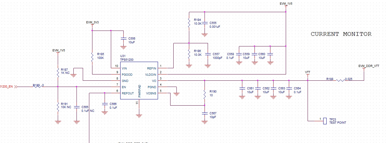

你好,VREFOUT接的是4片DDR3的两个参考电压,和DM8168的参考电压,这个会过载么,这种过载情况,应如何处理?

印象中类似的这类DDR 终端稳压器的参考电压是存在带载问题的,你可能需要找其他的参考源来分担VREFOUT.
是否过载,你要检查这些参考电压的受电源的电流规格,或者看是否有办法断开部分参考电压,通过外部设备来提供,看真个系统能否正常工作。(或者直接由外部设备来供这个参考电压,看所需要的电流,来判定是否过载)
