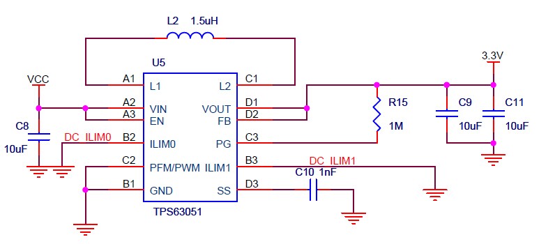

TPS63051芯片在输入电压为3V~4V之间时,输出3.3V出现了很大的纹波,最低在2.3V左右,并且该纹波在输入端也能观测到;而电压在低于3V或大于4V时,纹波并不明显。
尝试过如下测试,纹波的情况均没有明显改善:
1.改变负载电流的大小;
2.增大输出端电容;
3.在输入、输出端增加小的滤波电容(几十pf);
4.更换供电直流电源为稳压电源;
原理图见附件,PCB设计也参考了手册中的参考设计~
求助,不胜感激~

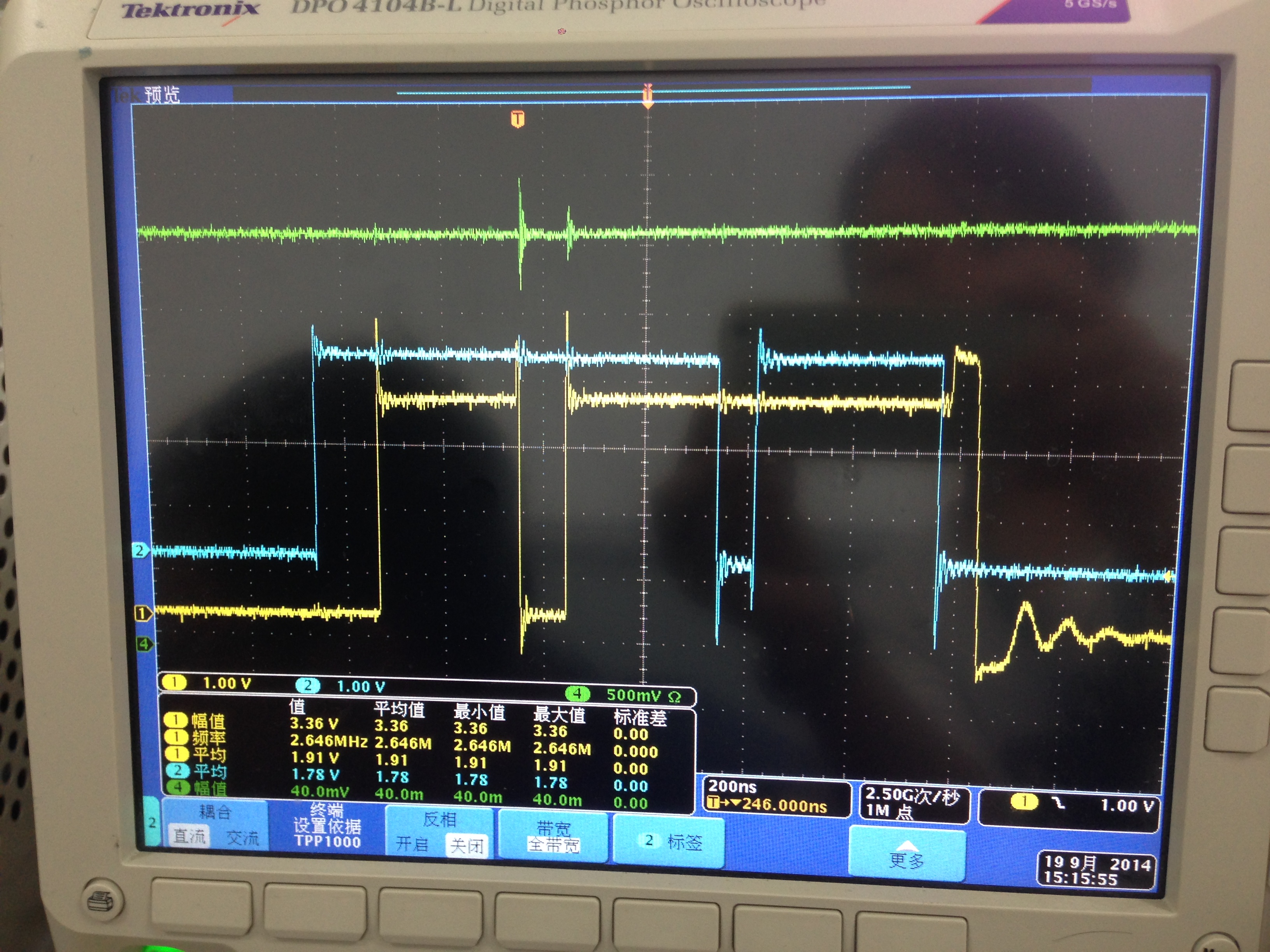

估计是不稳定造成的。
你可以测量下开关节点和 输出纹波的波形,这两个波形可以反应稳定性。
尝试输入输出电容以最短的方式连到芯片上。
楼主,你这个图上显示的是开关噪声,输入电压的纹波不是这么测的。这个噪声你可以看到是跟你开关开通和关断时尖峰同步的,没有办法完全消息的,只能通过修改PCB,把电流断续的环路尽量缩小,同时在L1到地和L2到地之间并接RC吸收电路,这样来降低输出电压上的开关噪声。
