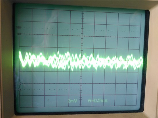

按照LM2991手册要求进行电路设计,不带负载的情况下,测试输出波形见下图。
下图示波器是2mv档位,这样的输出波形对吗?感觉不像是噪声。而且峰峰值大于手册给出的噪声值。
楼主,可以把LM2991的反馈电阻阻值改成与LM2941一样的,再去测试一下。

首先,不建议你这样采用电容串联使用,因为这里没有必要增加耐压值,而是要通过将电容并联,获得更大的输出电容以及更低的ESR.
对于负端输出,即便用二个10uF并联得到20uF都是偏小的, 建议您采用二个22uF甚至47uF电容并联,注意总ESR需要大于25mohm.
Hi
其次layout上,GND对于输出noise影响是很大的,要注意。
LM2991手册中说10uf电容足够了,而且说钽电容没必要用这么大,足够了。我尝试过47uf的钽电容,波形依然不好,见1楼发的图。
莫非让我用100uf钽电容??
我在R28两端并联了104电容,波形得到改善,手册中没说让这样用。 不知道可行不?
