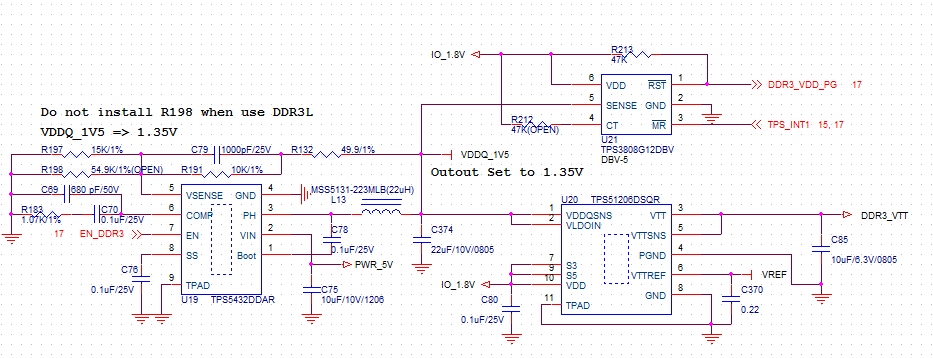

这个是APPRO DM388样机的DDR电源,图中VTT&REF电源TPS51206的电压输入为1.8V,而TPS51206 datasheet中显示VDD应为3.1V~6.5V,此电路是否不能工作?
