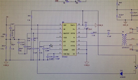

我采用UC3825做了一个推挽电路,工作频率100K,采用电压模式。但是换成UC3825则无法输出波形。后经过测试发现,如果不接驱动变压器就能输出波形,如果增加驱动变压器则不能输出。是否UC3825A后级不能接驱动变压器?还是电压模式设计有有问题?还请大神指点。
  • 亲;T6是啥参数?
  • T6是1:1:1驱动变压器,电感量为1mH,采用UC3825驱动都没问题,就是用UC3825A有问题。
  • 亲;因两IC参数略有差异;有可能有驱动不良的问题。但是;只要不短路;至少有梯形或三角形波输出。建议测一下OUT端及变压器输出波形。
  • 没有梯形或三角波,测量SS端可以发现为锯齿波,一直在进行软启动,每次启动会在OUT端产生脉宽约为几十个ns的窄脉冲,周期与软启动周期相同。
  • 亲;若如此,是地线被干扰了。建议核查一下地线,看看外围控制地是否直接连到了ICGND而没有任何其它支路。加大Vcc-GND退耦电容至10uF,电容脚直接联至IC的GND,不得有任何支路连接且尽可能短。
  • 。。退藕电容已经是10uF,但是为什么UC3825就可以正常工作呢?而且不加驱动变压器也可以出波形。
    我在网上查好像很多人用这个片子都遇到了这种情况。。。是不是这个升级版芯片内部结构的问题啊。。
  • 后面加了一个图腾柱之后再接驱动变压器就可以了。。还是搞不清楚造成这个情况的原因。。
  • 亲,从现象看,貌似增加了保护灵明度却影响了抗噪能力。真实压下葫芦浮起瓢啊。
  • 我目前也发现了类似的问题,用2825就没有问题,调试了28台一切OK,2825不够用了,换的3825,结果就悲剧了,没有驱动,也是SS端在不停的重新启动,但是,我将SS端对地的电容去掉就OK了,也就是没有软启动就OK,正在排查问题,你看看将SS对地电容去掉是不是也就OK了?
  • 我也遇到相同情况,你找到问题了吗
