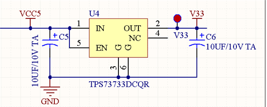

这是图纸。。
表现为焊接第一块时 测试输出电压为0.6V 。焊接第二块测试也是0.6V。第三块输出电压等于输入电压 第四块也是输出等于输入。崩溃,焊接平台是防静电的。

Yanjun,
建议不要使用这么大容量的电解电容,使用1uF的MLCC电容就可以了。具体可以查看12页的INPUT AND UTPUT
CAPACITOR REQUIREMENTS的描述。输出电容的ESR太大或太小都有可能引起LDO振荡。
