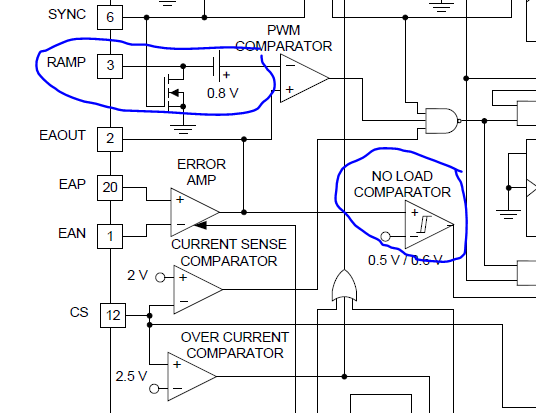

亲爱的TI 技术专家,好!
我用UCC3895作开环应用,EAN与EAOUT 短接, EAP接到MCU的PWM输出端, 我想调节MCU的PWM的占空比来调节输出功率,
比如, PWM一直为高电平时,为最大功率, PWM占空比 50%时 为最大功率的一半,
调节MCU的PWM占空比能否与UCC3895 的输出功率成线性关系?
请TI技术专家提供宝贵意见!谢谢!
你好,
反正是开环嘛,对切换动态有要求吗?如果没有要求,可以使用低通滤波器把PWM先滤成直流量再接3895,thank you.
best regards
你好,
1、用TI 28xx系列的MCU是可以实现移相驱动输出的。
2、如果你要用3895实现需要给EAout一个电平,此时PWM需要滤波成直流量,可以低通滤波来实现,滤波器带宽做低,然后把滤波器输出接EAP,把ECAN 接EAOUT接成电压跟随器,谢谢。

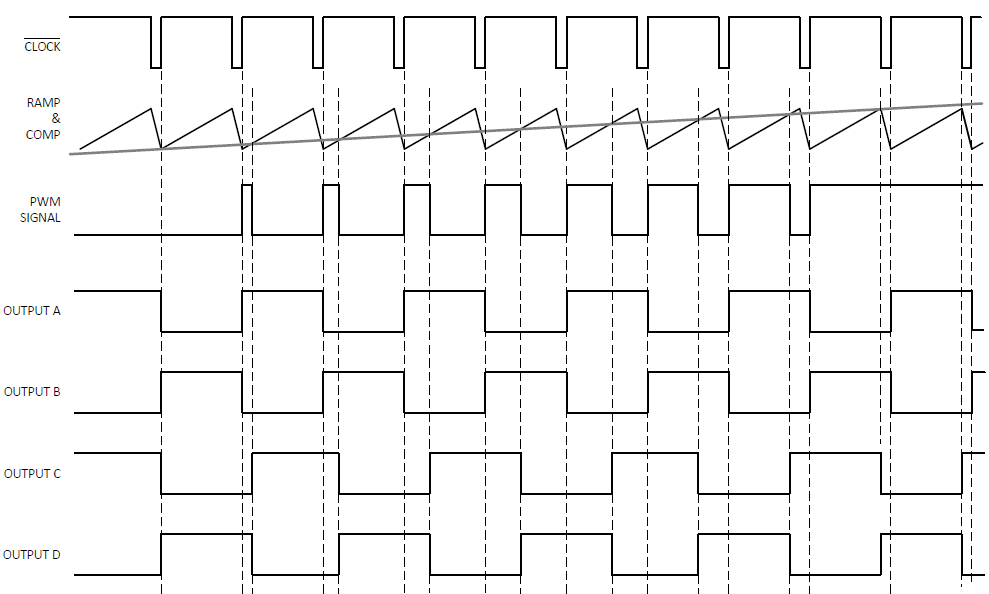

Frank您好:
我最近使用UCC3895,我在芯片的3管脚RAMP接一个1.2V的稳压源,EAN与EAOUT相连,作为跟随器,在EAP端加一个低电平0.8V,高电平2.5V的方波,用来产生移相角,但是实际输出信号A于D之间的移相角只有在方波的占空比接近1时重合,占空比为其他值时,两者互补,也就是输出信号的移相角与方波的占空比不对应。请问为什么会出现这样的现象,是因为3895内部的PWM比较器正向输入端不能接方波信号吗?
祝顺利!
你好,用直流电平试试,PWM不建议,可以低通滤波以后再接入,谢谢。
您好,感谢您的回复。如果加低通滤波的话,响应速度是不是影响很大?3895内部的PWM比较器是不是不是传统意义的比较器,貌似该比较器的两个管脚都不识别PWM信号。
