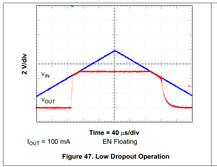

您好,不好意思,我打错了,我输入是18V,是电源板AC转DC转出来的,输出是12V和5V,我现在设计的电路,我不知道对不,输出12V的时候,我的R1=10K,R2=1.13K,输出的地方有一个点解电容2200UF/50V,输出5V的地方R1=1K,R2=3.23K,电解电容是1000UF/25V,我不知道我的设计电路对不,您能不能给我回一个电话13554250215 柯 ,还有您那个使能端的MOS管2N7002LT1G是起开关作用吗?

可以下载了,我那电路有问题吗?我想问一下那个MOS管是起什么作用的
你好,这颗料是buck,且不可以做到满占空比,一般做满占空比的buck电源芯片是用PMOS做的,谢谢。
