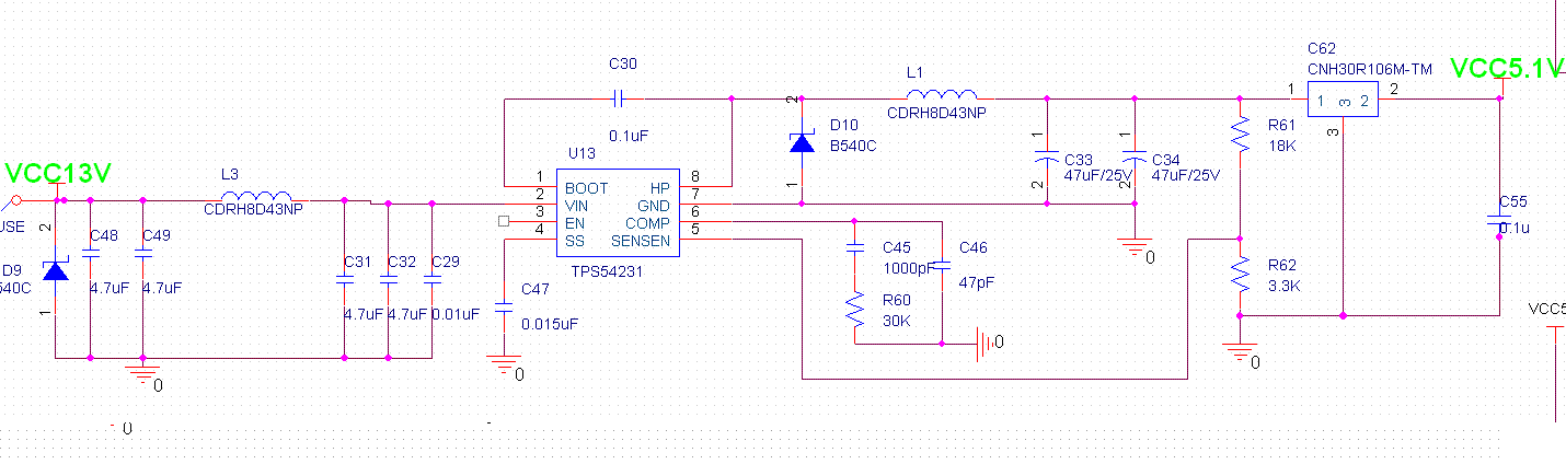

原理图如下所示。
现象:

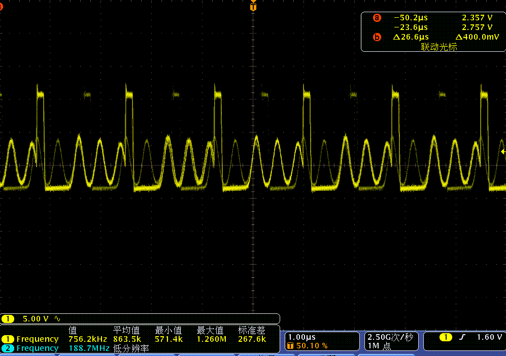

1、电路板刚上电,DCDC芯片处没有发出吱吱声音,测试HP脚的波形如下图,正常应该是570KHz的方波
2、程序工作以后,芯片处一直发出吱吱声音,测试HP脚的波形一样,如下图。
请问:
1、为什么会发出吱吱声音和HP脚振荡频率不正确?
2、怎么消除吱吱声音、而且PH脚振荡正常(570KHz)?
谢谢。

Hi
芯片一般不会发出声音,发出声音的是电感,请问你的电感L1的饱和电流是多大? 这个推荐必须要大于5.1V输出最大输出电流的1.3倍以上.
另外输入端,你的LC滤波器不被建议,你可以在输入端口处增加一个100uF以上的稳压电容,然后在靠近芯片Vin脚处layout 2个4.7uF陶瓷电容。
L1的饱和电流2.5A
输入端LC滤波器去掉现象任然存在。靠近芯片Vin脚处已经有2个4.7uF电容。
你好,
有可能是闭环回路被干扰了,可以检查下PCB布线。谢谢
best regards
楼主,TPS54231带有轻载高效的功能,在轻载时,会跳频,工作频率与重载时不同。你上传的波形,应该是在轻载或者空载时测量的吧,你现在输出带点负载,看看PH的波形能不能正常。至于你提到的吱吱的声音,这种音频的噪声一般是机械振动产生的,试换成那种一体成型的电感。或者楼主注意听一下,看看声源在哪里。
确实是空载时的波形,轻载也是这样,负载加大确实波形正常。
不过吱吱的声音比较麻烦,就是TPS54231芯片和其外围电路发出来的,网上也有很多人有类似的问题,感觉解决的方法也各不相同,电感我换过大的也不行。
芯片轻载的时候工作频率是会变小的,吱吱的声音应该不是芯片产生的,查一下看看到底是哪里发生的声音。把元件换一下。
