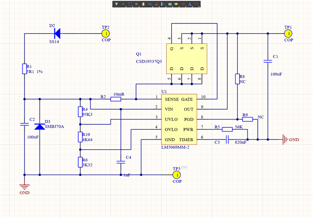

目前我使用LM5069芯片用来做浪涌保护,原理图如下:
电阻及电容是根据LM5069 Evaluation Board 的推荐阻容值来设计的。
目前测试环境为使用直流电源输入24V直流电,发现引脚10-GATE无电压输出,导致N-MOS管无法导通。引脚3-UVLO电压仅为1.65V,引脚4-OVLO电压为0.68V,引脚6、引脚7及引脚10均无电压输出。
请问下是什么问题?需要从哪里开始排查??

您好:
找的是跟我们合作的一家代理商采购的,这家代理在哪个渠道采购的芯片我就没去了解了。

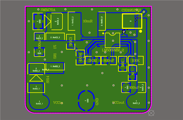

能麻烦看看我PCB布局是否有问题吗??
Hi
layout建议直接严格参考datasheet。
芯片后续建议直接找TI购买, 另外你可以在官网申请样品测试。
