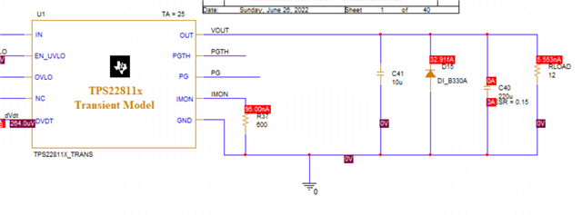

TPS22811: 启动时的过流限制Ilim,不能通过修改Rimon的值改变
Part Number: TPS22811
使用TI提供的仿真文件,修改其中的Rimon值,想实现限流的目的。目标是将Ilim设置在600mA,根据手册中的R = 6595/ Ilim 计算的电阻值为10991欧姆。

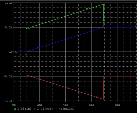

但在仿真过程中发现这种情况下,元件的电压电流输出均为0。(输入电压在正常工作范围内)
调节Rimon为4397欧姆时(此时限流值为1.5A)有输出(如下图),电流再网上调节就会没有输出。请问是触发了其他部分的阈值吗?
