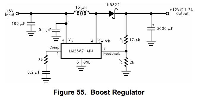

请问一下利用德州仪器中的LM2587-ADJ中的描述,对于芯片描述当我的输入为5V时,我的输出能达到60V,输出电流5A吗?
只是datasheet中给的图形,如果不能达到这个输出,那么这个可调板最大输出60V时,输出电流时多少?

2,在此应用条件下 用1.2*Ioutmax*Vout/Vin 计算最大峰值MOSFET开关电流,再查看datasheet中MOSFET开关管允许的最大峰值电流,因为MOSFET能够允许的极限电流是有关的,所以它会限制最大输出电流,这里可以明显的观察到输入输出电压不一样,允许的最大电流也不一样。实际的项目中,如果没有超过mosfet的极限电流值时也会受到输入源提供电流能力限制。

2,在datasheet中给出的最大占空比参数的正确解读:max duty cyle 典型值98%,最小值93/90&,这里最大占空比最小值90%是指在整个操作温度范围内的最小值,即考虑到温度漂移量引起的可用占空比变小,因此在你的实际产品中当工作温度不是室温时 就会有触碰到最大占空比的限制而不能进入稳态的风险。

那么我的输入升高到15V的话,输出时60V,那应该是可以的吧
