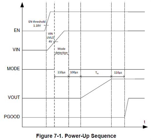

目前使用TPS563211遇到以下幾個問題,
看Spec TPS563211是以自身Vin分壓去給EN pin做觸發,
且Vin電壓分壓至EN可調整IC UVLO值,
(1)如果目前想以外部電壓1.8~3.3V對EN pin直接做觸發且不接任何分壓電阻,是否會有問題,內部UVLO會是多少?
(2)查看Spec sequence發現EN pin為最早有電的,以目前理解應該是Vin先起來才會換EN,想問一下Sequence電源啟動方式.
(3)若是將Power sequence 改為先供電給Vin,再用外部電壓對EN pin進行trigger是否可行?
再麻煩幫忙解答,
thanks~
  • Hi
        1.  可以的, 只要EN电压大于1.25V以上就可以的,所以直接1.8V或者3.3V没有问题。
        2.  上述时序图显示了使能信号触发EN开启阈值后器件的典型启动序列。但并不是芯片固定的启动时序,通常芯片都是先启动Vin后EN的。
        3.  可以的。

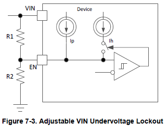

  • Hi Johnsin,
    再請教一個問題,
    如下圖,TPS563211可透過外部電阻分壓調整EN內部UVLO值,
    請問這是如何辦到的?是偵測電壓,電流?
    假設分壓3V與不接電阻直接供給外部電壓3V,這兩種情況下UVLO值會有差別嗎?
    thanks~
  • Hi
        主要是通过上拉电流源和迟滞开关控制的电流源结合外部分压电阻来做的,具体你可以仔细看一下芯片datasheet中关于这一块的描述。
