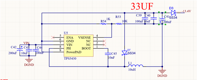

如图所示,按下图原理图接好电路后,发现电路运行一段时间后,输出电压降到了-7V,将电路中的二极管跟换后(换成了不同型号的二极管),电压正常了,请问这是什么原因?

选择超快恢复的肖特基二极管都是可以的。 上述异常,可能肖特基已经损坏,可以测试一下肖特基单体的参数看看。

另外按照你的设计采用的是芯片内部补偿,要特别注意输出电容ESR。
