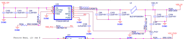

上图是我设计的TPS62913原理图

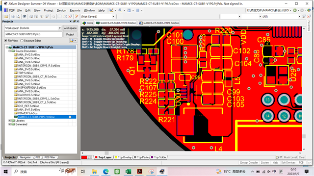

下图为PCB图

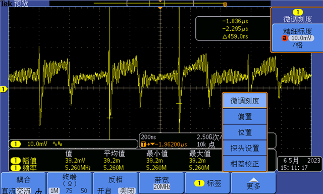

测得的纹波如下,使用泰克示波器,普通的探头,带宽限制20MHz
请问纹波为什么会这么大呢?有什么办法能改善一些呢?原理设计基本参考官方设计
