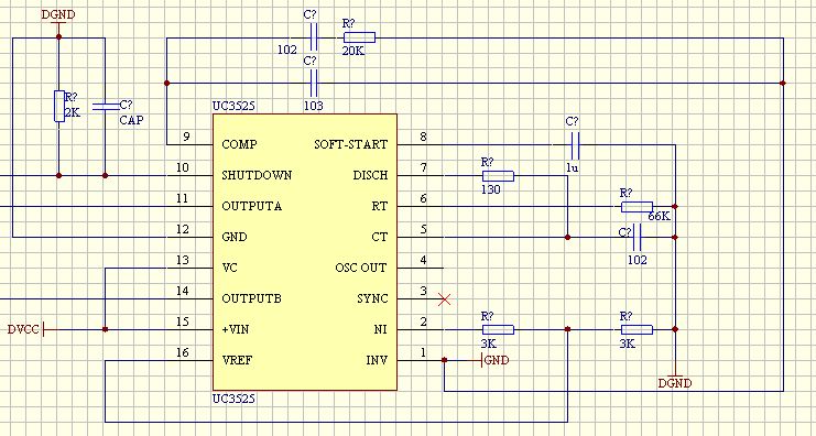

如图所示, 请问, 如果我在DC-DC之后, 只是想把直流信号变为方波, 利用全桥拓补, 此时, 控制端的UC3525的1脚可以直接接地吗? 像我这样的接法是否正确呢? 请大家帮助, 谢谢!
哦哦, 明白了, 您的意思就是说, 还要把 16脚接过来的电压基准的分压电阻变为可调的。。 其实在下在dc-dc那部分的反馈还稍有疑问, 希望您也能稍微指教! 。。 就是uc3525的16脚, 按照官方文件是5.1V。 而TL431的基准则是2.5V, 那么可以用16脚电压分压作为基准, 闭环调节吗? 还是说单独弄一个刚好5V的电压源比较好呀?
