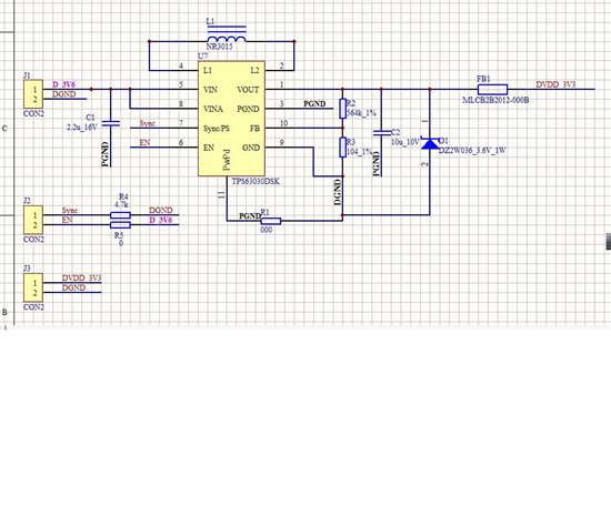

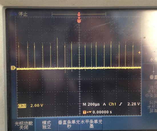

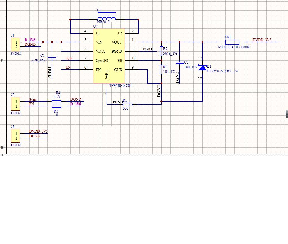

tps63030的效率问题
采用power save mode,但是实际测试的效率很低,只
有10%,相当于没有使能 power save mode的情况,求高手分析。(J2 对外悬空。)
测试时,输入电压5V(即D_3v6 = 5v),电流为10mA,输出3.3V ,后接单片机及相关电路,电流为1mA左右,实际测试电源效率为10%左右。
